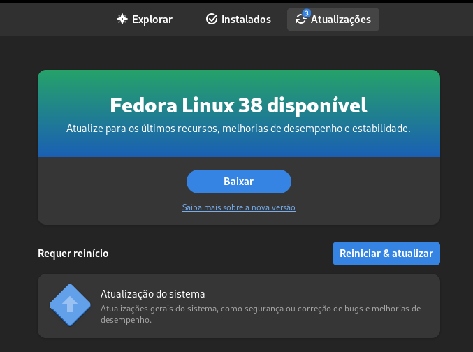

A loja de aplicativos GNOME vai te oferecer o upgrade de forma muito simples, você pode optar por fazer por ali ou fazer por linha de comando. Particularmente eu acho pelo terminal mais seguro, além de funcionar em qualquer interface gráfica.
Caso prefira fazer pela interface gráfica proceda clicando em atualizações e depois em baixar.
