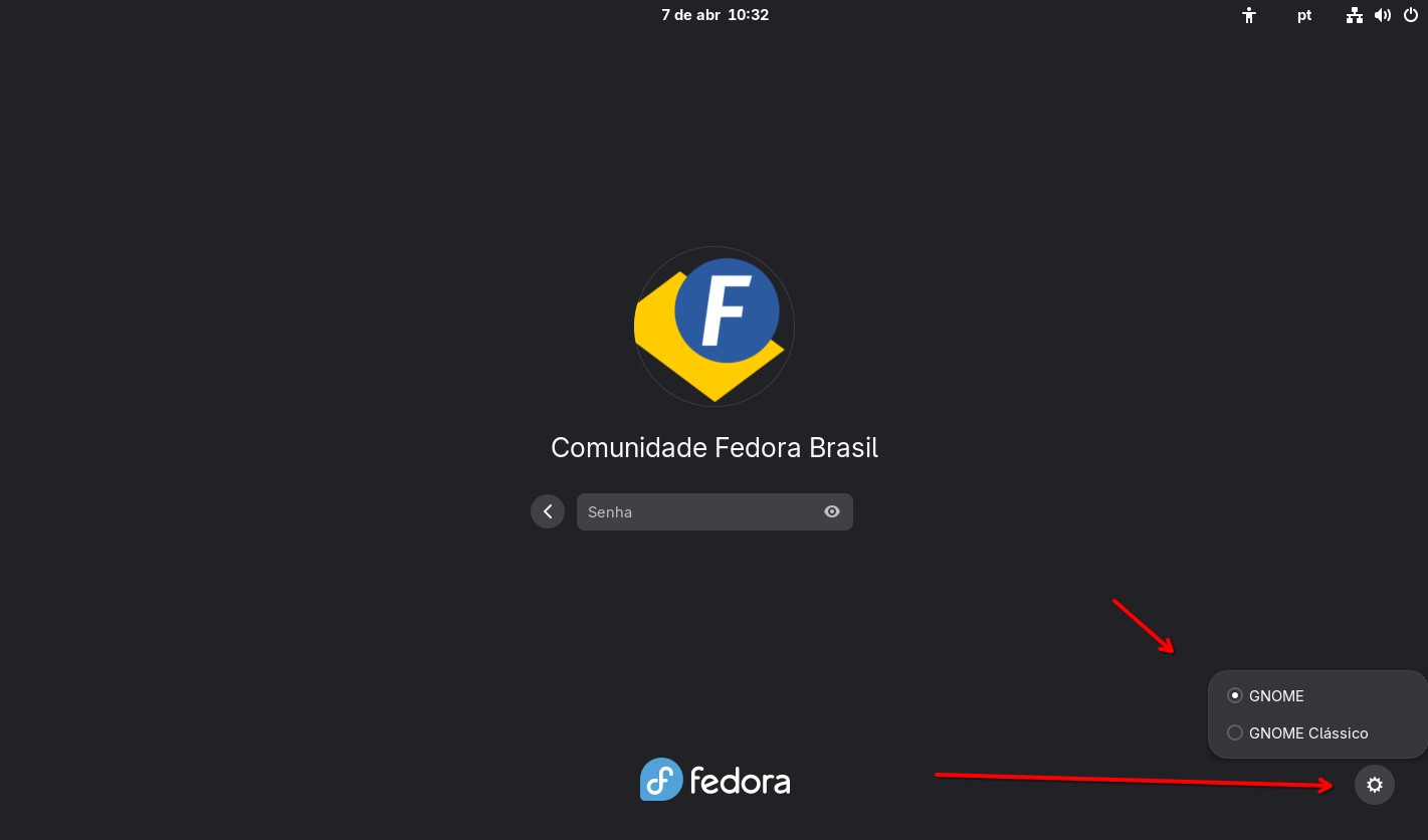

Já faz algum tempo que o projeto fedora está abandonando o X11 e partindo pro Wayland em suas versões principais (Workstation e KDE), agora com o lançamento do F42 chegando o Fedora Workstation virá com o gnome mais atual (gnome 48) e portanto completamente sem sessão X11, nem mesmo o suporte no gerenciador de login (GDM). Isso acontece pois esse suporte foi removido na compilação do gdm do gnome 48, pelos proprios desenvolvedores do gnome (aqui os procedimentos envolvidos nisso: Disable Xorg session by default e Remove x11 session targets)
E se eu quiser continuar usando gnome com sessão X11 no F42?

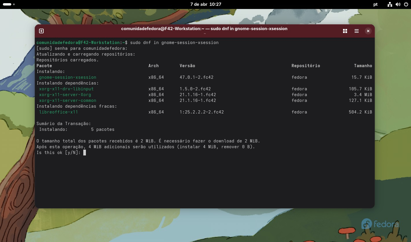

Primeiro instale a sessão xorg, rodando o seguinte pelo terminal, ele vai puxar mais algumas dependencias do pacote, confirme e espere ele terminar a instalação:
sudo dnf in gnome-session-xsession

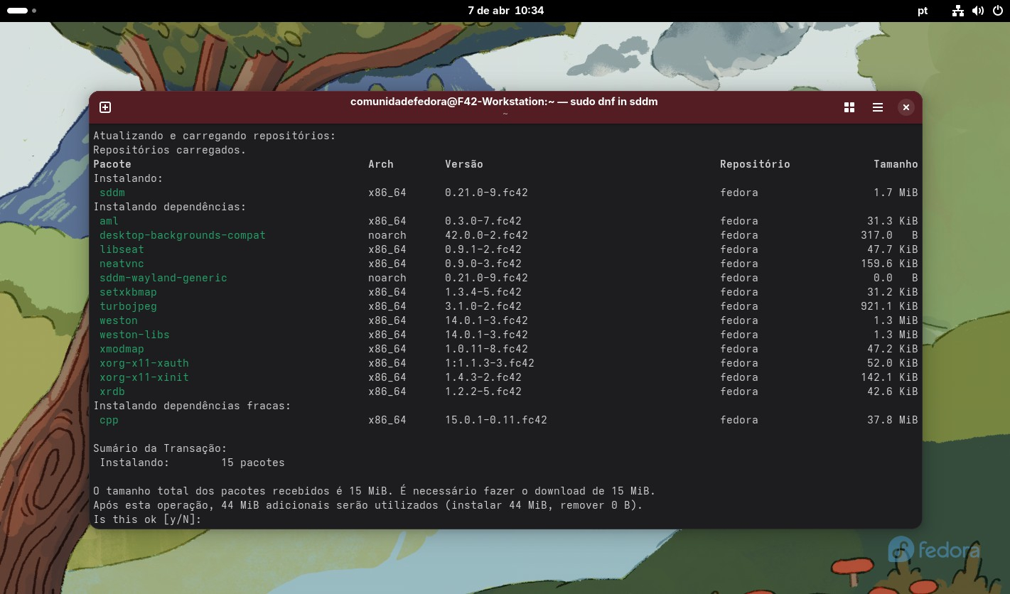

Em seguida instale o novo gerenciador de login que você escolher (pode ser o SDDM ou o lightdm), no exemplo abaixo eu usei o SDDM, para isso rodei o seguinte comando no terminal:
sudo dnf in sddm

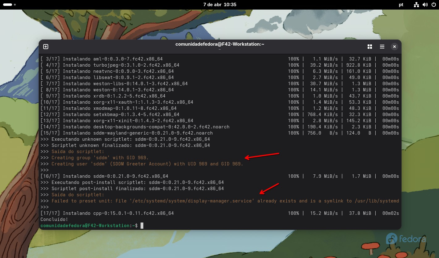

Não se assuste se aparecerem avisos dos scripts de pós instalação, eles são só avisos pra mostrar que já há um gerenciador de login ativo em sua instalação (claro o GDM).

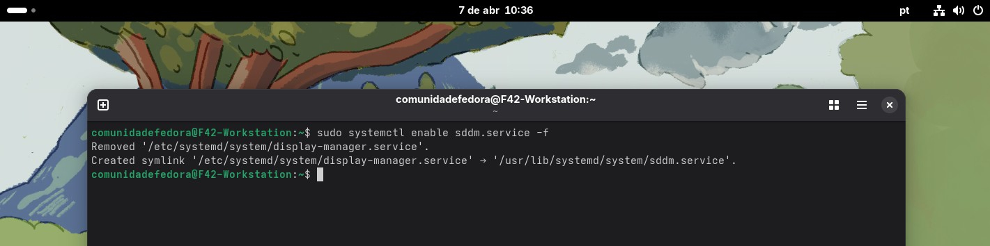

Rode esse comando no terminal para efetuar a troca:
sudo systemctl enable sddm.service -f
Ele vai retornar com essa saída abaixo:

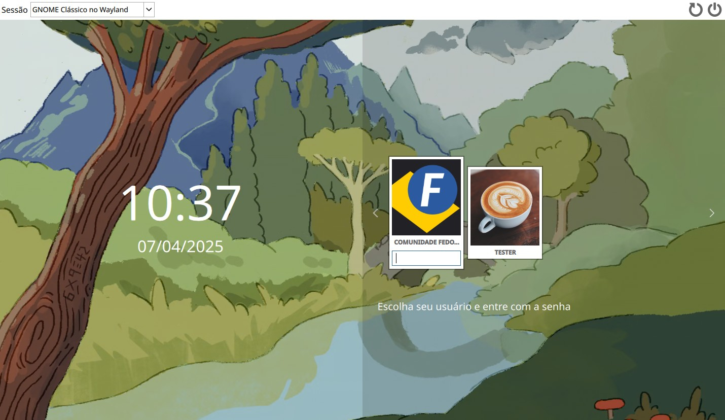

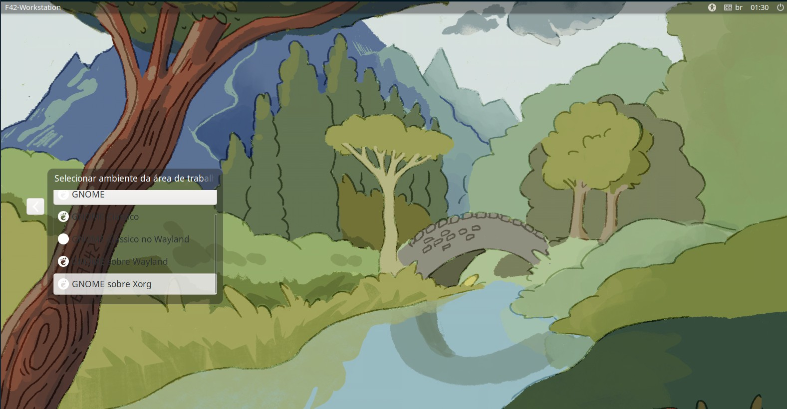

Feito, agora basta reiniciar sua máquina e observar o novo gerenciador de login... Pronto para o susto?

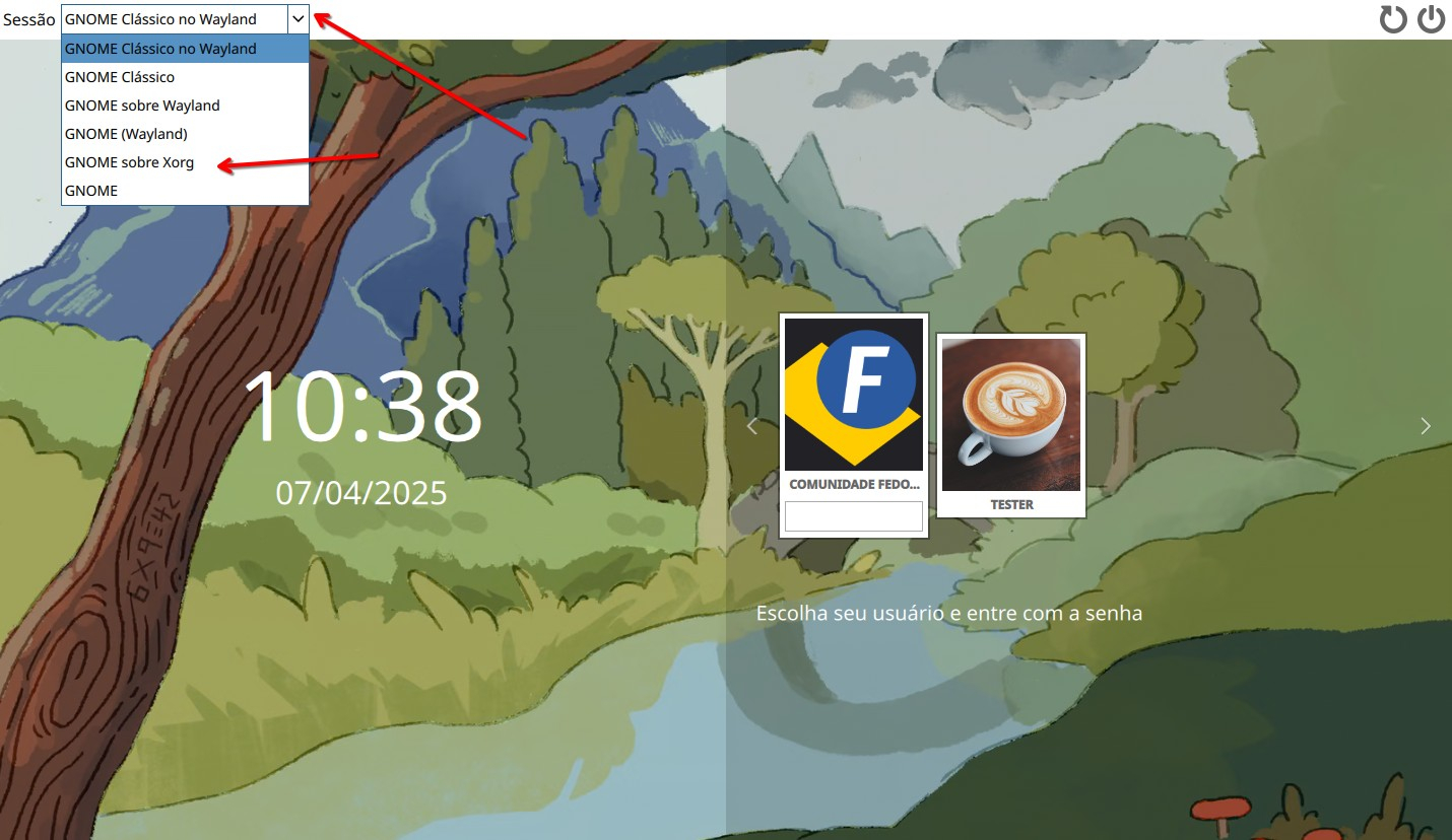

Observe que ali no canto superior esquerdo é onde você vai escolher o tipo de sessão que vai fazer login.

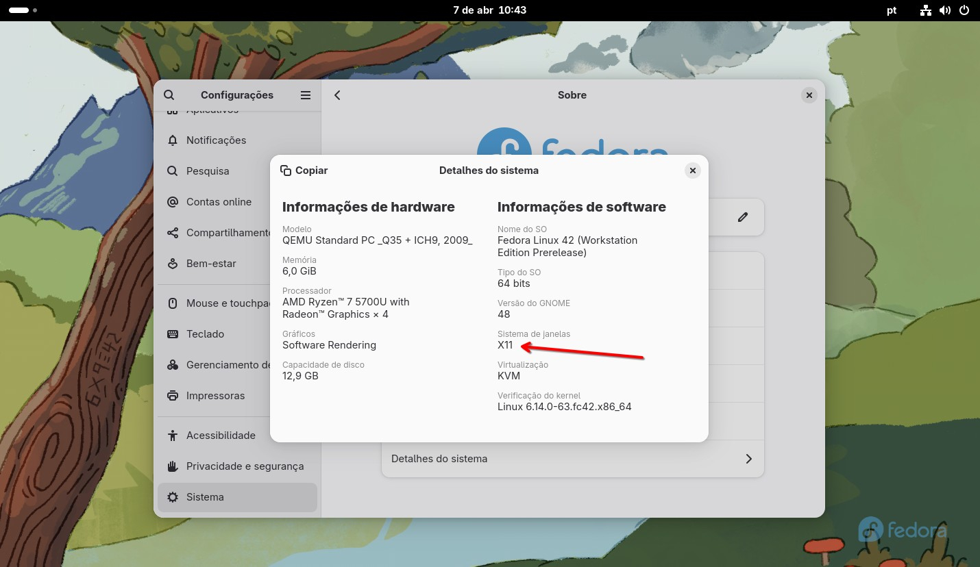

Veja que ele entra mesmo numa sessão Xorg/X11 corretamente

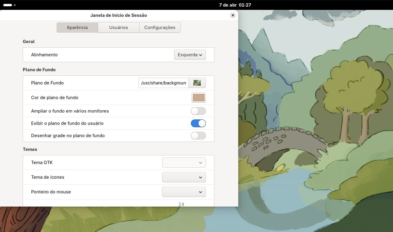

AVISO: O PRIMEIRO BOOT COM LIGHTDM PODE SER ESTRANHO POIS ELE VEM OU COM FUNDO TODO BRANCO OU TODO PRETO (CASO VOCÊ ESTIVER COM TEMA DARK), MAS NÃO SE ASSUSTE, ENTRE NA SESSÃO E EDITE ISSO LOGO QUE DEPOIS FICA MELHOR
Aqui a janela de configuração do lighdm greeter que você usa pra arrumar o visual dele depois de logar na sessão:
